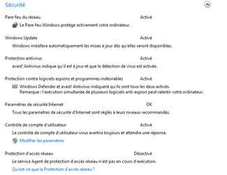

Aussitôt le disque et les clés branchés, le bureau se remet à ramer : je dois actualiser pour voir apparaître les nouveaux téléchargements. J'arrive à ouvrir USBfix, mais quand je clique sur recherche, le même message revient (voir ci-dessus).
WarHex Messages postés 41 Date d'inscription vendredi 30 mai 2014 Statut Membre Dernière intervention 5 juin 2014
31 mai 2014 à 17:26
Pourtant...
31 mai 2014 à 17:28
Je n'ai à nouveau plus de son non plus...
31 mai 2014 à 17:32
Et je suis obligée de forcer l'arrêt... Retour à la case départ...

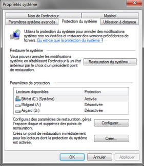

la restauration et toujours désactiver ?
En informatique, le bug se situe toujours entre la chaise et le clavier
31 mai 2014 à 17:42
J'avoue que je n'en sais rien, où dois-je aller pour vérifier ?
kingk06 Messages postés 10277 Date d'inscription mercredi 12 juin 2013 Statut Membre Dernière intervention 17 mars 2015 535
31 mai 2014 à 17:48
regarde ici comme faire => http://general-changelog-team.fr/fr/tutoriels/67-multilangue/tutoriels/windows/217-la-restauration-du-systeme-sous-windows-7-windows-vista
dit moi avant si et activer ou pas ?
31 mai 2014 à 17:56
Selon cette capture, oui, elle est activée.
31 mai 2014 à 17:56
Du moins, sur le disque système (C:)
Modifié par kingk06 le 31/05/2014 à 18:08
oui sur C :
fais un restauration à la date 31 mai 2014 à 17:17 avant usbfix

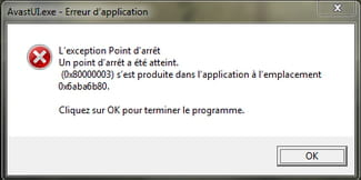

C'est fait ! Tout s'est bien passé hormis ce message d'erreur au démarrage :

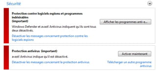

Voilà également une capture d'écran du Centre de Maintenance
31 mai 2014 à 19:14
ok
Pour contrôle refais un nouveau scan ZHPDiag
Refais un scan avec ZHPDiag poste ensuite son rapport en lien.

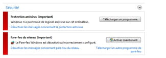

Aussi, le centre de maintenance a changé, alors que je n'ai touché à rien :
