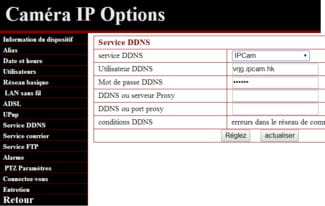

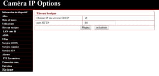

Information du dispositif
Réseau basique

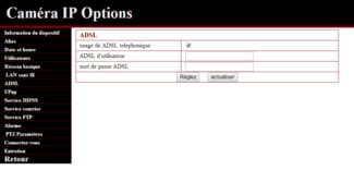

ADSL (non coché)
ADSL (coché)

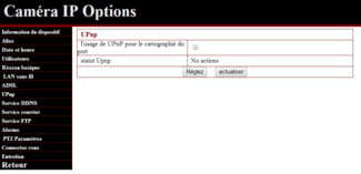

UPNP
Service DDNS
afin de voir la liste des choix du menu déroulant, j'ai mis une courte vidéo en ligne :
https://www.youtube.com/watch?v=vggv8Cucpsg

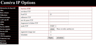

Service FTP
J'espère que tous ces éléments vous permettront de parvenir à m'aider
