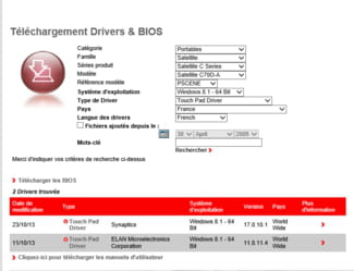

voici la page ou tu devra mettre les infos comme renseigné sur l'image et choisir le bon driver suivant le driver installé
lien: https://fr.dynabook.com/support/drivers/
