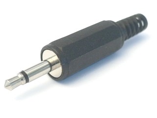

Sur le site officiel philips ils disent bien que l'entrée jack est en stéréo, peut être que ton câble jack est un mono !
Bien reconnaître un jack stéréo
Jack mono & Jack stéréo
