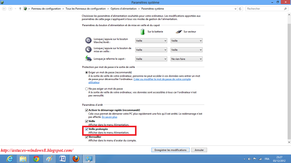

      Pour commencer, remets la clé de registre à son état initial... puisqu'elle ne fonctionne pas (en outre, j'aurais plutôt vu un problème d'hibernation, et non un problème d'arrêt proprement dit). Le fichier hiberfil (qui a enregistré les données pour accélérer le démarrage) est parfois récalcitrant ou illisible au démarrage, et donc, le pc reboote, ce qui permet de l'ignorer.
      Essaie de désactiver la mise en veille et autre hibernation pour que W8 s'arrête complètement. Tu as ici un explicatif pour trouver les options:
      http://astuces-windows8.blogspot.com/2012/12/activer-mise-en-veille-prolongee-windows-8.html
      Notamment sur cette image :
      http://2.bp.blogspot.com/-oe6c-gozO5s/UL01vwUGn-I/AAAAAAAAB8Q/wAI3rvIijz8/s1600/Sans+titre.png
      Tu décoches le tout, et tu testes en recochant, au fur et à mesure, pour voir quelle option pose problème.
