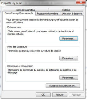

      pour déplacer la mémoire virtuelle:
      copie colle ceci dans la barre adresse de explorer:
      Panneau de configuration\Système et sécurité\Système
      la a gauche paramètre système avancés
      PERFORMANCE Effet visuel ... Utilisation de la mémoire virtuelle
      ONGLET AVANCE-->mémoire virtuelle et clic sur modifier
      LA tu VA SUR C et tu coche aucun fichier d échange
      ET REDEMARRE meme si pas llogique crois moi y a un bug si tu la modifie direct.... xp et seven toujours meme bug remarquer.
      DONC tu redémarre sans mémore virtuelle. tu refait la meme chose mais tu sélectionne l'autre disque/part ou tu veut mettre la virtuelle.
      COCHE "taille personaliser"
      et la tu fait DEFINIR pour le nombre c'est ta ram*1.5 et tu met le meme chiffre dans taille initiale et taille maximale.(normalement il va la defini sauf que faut mettre deux fois le meme chiffre.)

            1. salut,
              bizarre normalement
              3,50 Go*1.5=5.25 (tu as mal compris je pense)
              ca fait 5.25Go
              donc tu met:
              5250 Mo sur l'autre disque.
              et donc tu récupere 5go des que tu la supprime. apres tu les remet sur l'autre hdd.

                Il serait bien de déplacer les repertoires TEMP sur un autre disque .
                parametres systeme avancés , click sur variables d'environnement
                dans variables utilisateurs, il y a TEMP et TMP. mettre (par exemple) D:\TEMP dans les 2
                Dans variables systeme , pareil , mettre aussi D:\TEMP dans les 2 .
                Ensuite , vider les anciens repertoires temp du disque C.
                  Télécharge spacesniffer et analyse C:
                  tu pourra parfaitement ciblé ou sont les fichiers qui prennentde la place.
