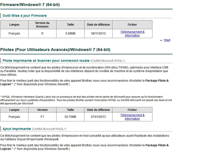

        moi perso j'ai prit le 1er
        Package Pilote & Logiciel ça doit être celui qu'il te faut
        windows 7 64bits
        puisque c'est ce que j'ai pas de souci pour télécharger
        1. Apparemment pas de souci avec le pc, ni la liaison interner. Effectivement j'ai voulu prendre le premier. Je rééssaye en repartant de zéro.
          1. J'ai réussi à télécharger Package pilote et logiciel, avec IE, mais toujours pareil. Le pilote est installé, mais le scan n'est pas reconnu?
            1. Ah oui surement pas le bon
              regarde plus bas je crois qu'il se cachait ce chenapan :-)
