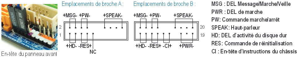

J'ais une fiche qui viens de mon boitier avec 2 fil marqué power sw qui est relié au bouton M/A et sur ma carte mère j'ai 2 emplacement l'un avec 3 broches marqué (prw-led) et l'autre avec 2 broche marqué (rw) sur quel de ses deux emplacement dois'je maître cette fiche.

C'est une Gigabyte Z87 HD3 -
Contributeurhttp://download.gigabyte.eu/FileList/Manual/mb_installation_guide-eu.pdf
de la partie français , page 4 , étape 7
suivant la révision de la carte mère , un des deux connecteurs possible
suivant ce que tu marques , tu dois avoir celui de droite
sur CJoint = https://www.cjoint.com/14fe/DBhsAbgApgj_ga-z87-hd3_front_panel.png
- "power sw" sur PW
- "prw-led" => PWR ; c'est si tu as une led témoin de mise en marche avec le bouton de marche/arrêt
- "rw" => RES ; correspond au bouton de Reset du boitier ( RES de réinitialisation )
