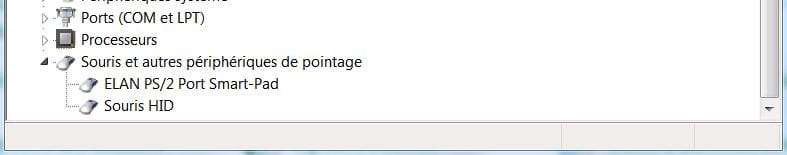

Bonjour à tous,
Alors voici mon problème :
J'ai fais l'acquisition d'un toshiba satellite L850 il y a 2 mois, ne supportant pas windows 8 j'ai installé le 7, jusque la tout vas bien et mon touchpad fonctionne parfaitement.
Un beau jour pour je ne sais qu'elle raison, plus de Synaptics installé, plus de pad... Les ennuis commencent.
Voici ce que j'ai essayé et qui n'a pas fonctionné :
- Restauration système jusqu'au moment ou ça marché, impossible mes restaurations systèmes ne remonte pas assez loin dans le temps.
- réinstaller Synaptics, après réinstallation et redémarrage une fenêtre d'erreur s'affiche en m'expliquant :
Impossible de se connecter au pilote du dispositif de pointage de Synaptics.
Si vous aves installé un autre pilote de périphérique de pointage PS/2, Désinstallez le pilote Synaptics en cliquant sur le bouton Oui. Vous devrez ensuite installer de nouveau votre périphérique de pointage sur le périphérique externe.
"Vous devrez ensuite installer de nouveau votre périphérique de pointage sur le périphérique externe" Cette partie la est incompréhensible pour moi si vous voulez bien m'éclairer ? Comment installer un périphérique de pointage sur un externe, ou est cette option sous Windows ?
-J'ai ensuite décidé de le jeter du 3ème, mais je ne suis pas sûr du résultat donc je patiente.
A celui qui trouve la solution, je le remercie par avance et lui envoi tout les honneurs informatiques.
Merci pour vos réponse futures,
Bien à vous.
Tom.

Sous le portable, une étiquette avec PSK???, peux-tu remplacer les points ? par ce que tu lis à la suite ?
Windows 7 32 ou 64 bits ?
Cdlt.
Tout d'abord merci de vous intéresser à mon problème.
PSKG8E
Windows 7 64bits
Bien à vous !-
Tentez d'installer ce PILOTE.
Cdlt. -
Votre système est à l'origine sous Windows 8, me semble t-il !
Tentez de l'installer, vous verrez bien ce qui va se passer et ne risquez rien à essayer.
Le fait de passer d'un système à un autre lorsque que l'OS est installé d'origine pose généralement problèmes, rare que tout soit correct (du premier coup) lors de cette opération.
C'est vous qui voyez, personnellement je conservais le système embarqué.
Windows 8 que je ne connais, est difficile de prise en mains, d'après les commentaires, mais comme avec tout système, il faut le temps de l'adaptation évidemment.
Cdlt.
