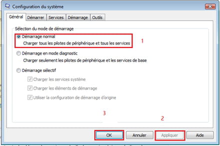

C'est toi qui a mis le PC en mode sans echec par msconfig?
i
oui ,c'est moi suite à une erreur d'interprétation
Re
Et tu ne te rappelles plus comment tu as procédé.
Voila la manipulation que tu as faites:
http://h10025.www1.hp.com/ewfrf/wc/document?cc=fr&lc=fr&dlc=fr&docname=c01880222#N103
Tu coches démarrage normal et tu cliques sur Appliquer puis sur Ok
Et tu redémarres ton PC

Re
Tu fais Windows+R
Une fenêtre éxécuter s'ouvre
Tu tapes msconfig puis Ok
te voila à l'endroit ou tu as modifié le démarrage
@ toi l'action
je viens de faire ce que tu ma dis, et je suis toujours en mode sans échec.
faut-il que je redémarre? -
Re
Oui tu redémarres si tu as bien coché démarrage normal;puis appliquer et valider par Ok
