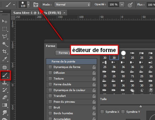

- prenez l'outil pinceau
- ouvrez l'éditeur de forme
https://images.franceserv.fr/images/famjqVv.jpg
et entrez exactement les valeurs que je vais vous indiquer
les options dont je ne parle pas, vous les laissez par défaut

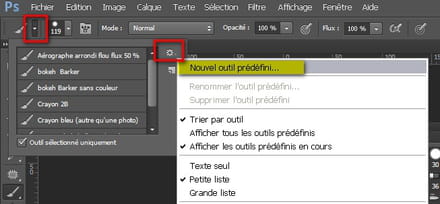

- clic sur la flèche à droite de l'icône pinceau dans la barre d'options

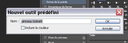

- clic sur l'engrenage/menu local: nouvel outil prédéfini
https://images.franceserv.fr/images/op4eVXP.jpg
- nommer, cocher - ou non - inclure la couleur (facultatif) et enregistrer
https://images.franceserv.fr/images/uPtkMIvRy.jpg
vous retrouverez votre pinceau tel que vous l'avez créé dans la même fenêtre des pinceaux prédéfinis chaque fois que vous en aurez besoin
