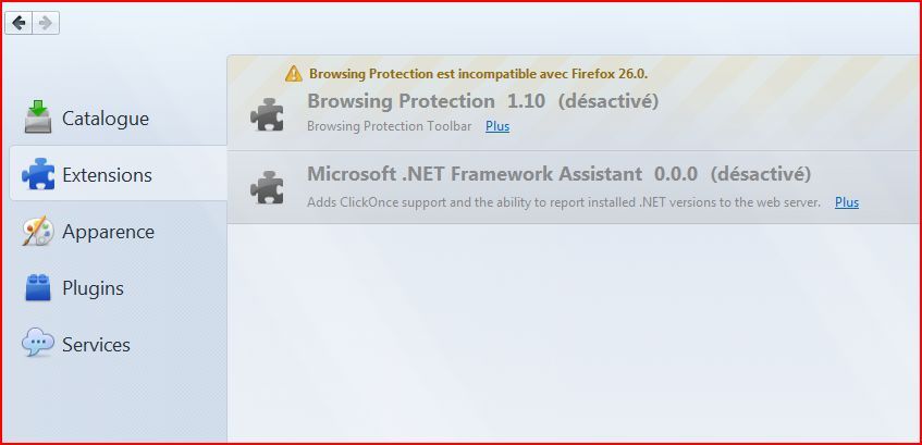

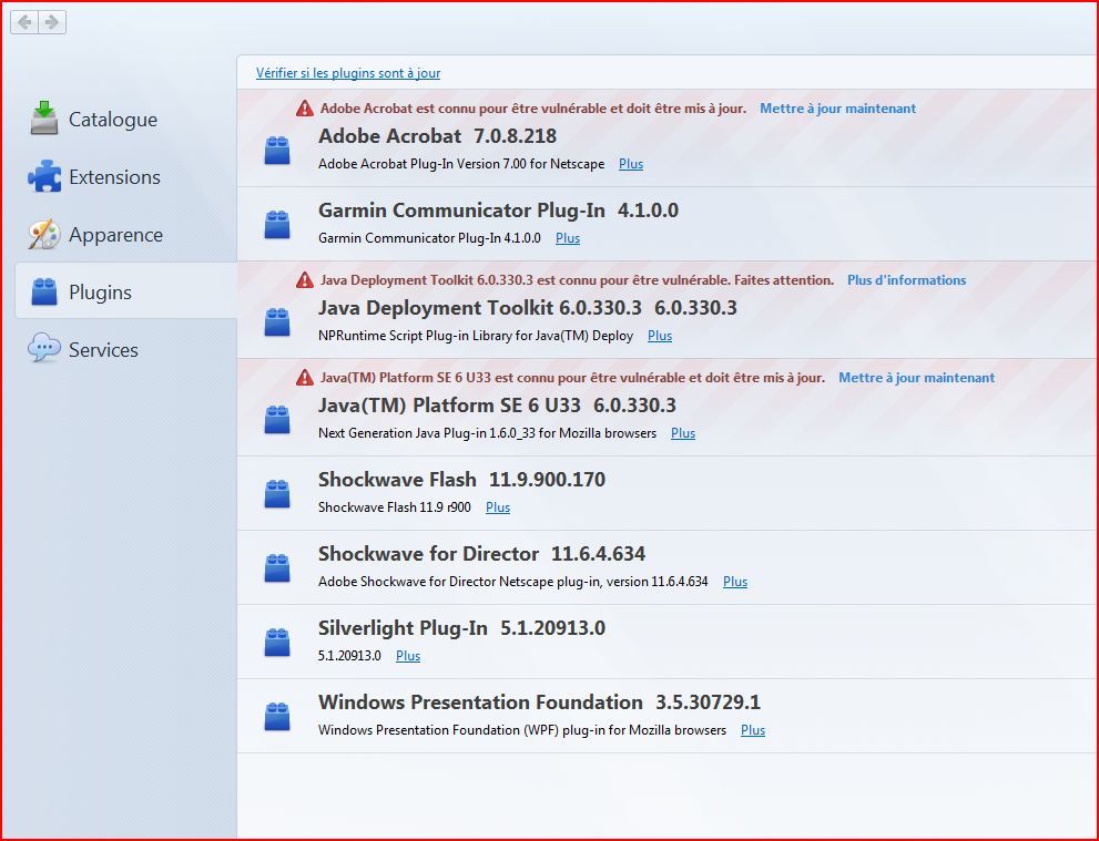

        puis la liste des extensions :
        Tu utilises quel navigateur pour surfer ?
        Si Firefox et/ou Chrome sont installés :
        Sur Firefox : Menu Outils / Modules complémentaires
        Onglet Extension.
        Donne la liste.
        Sur Google Chrome : Menu en haut à droite puis Outils / Extensions
        Donne la liste.

          puis supprime les extensions :
          jump File 1.0.0
          Browsing protection 1.10

              1. adobe acrobat 7.0.8.218
                garmin communicator plug in 4.1.0.0
                java developement toolkit 6.0.330.3
                java tm platform SE 6 U33 6.0.330.3
                Shockwave Flash 11.9.900.170
                shockwave for director 11.6.4.634
                siverlight plug in 5.1.20913.0
                windows presentation foundation 3.5.30729.1
                  ca ce sont les plugins, les extensions, c'est dans l'onglet extension à gauche.
                  Je voudrais être sur que tu as supprimé jump File
