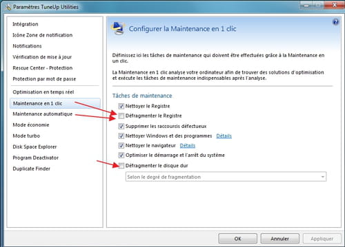

      1-En ce qui concerne TuneUp , si tu es en version d'essai de 30 jours , je ne te conseille pas de le conserver et de le désinstaller car si mal configuré , il peut créer des problèmes
      Il y a une chose qu'il faut absolument décocher c'est l'option Défragmenter le registre car c"est la cata si cette option se déroule >> Il faut aller dans les paramètres de TueUp et décocher cette option à 2 endroits
      1-Faire un clic droit sur l'icône de TuneUp en bas à droite et cliquer sut Paramètres >>> Décocher le pavé dans l'option Maintenance en 1 clic > Défragmenter le registre > Appliquer et ok et défragmenter le disque dur
      Faire idem dans l'option Maintenance automatique
      Voir image écran ci-dessous
