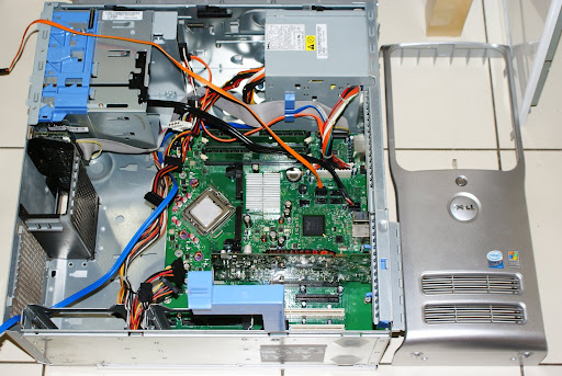

j'ai un pc dell dimension 9200,
carte graphique:ati radeon hd 5670
carte mére dell Inc octo17
carte son sb x-fi audio
4 go de ram ddr2
alimentation 375watt
je voudrai changer de processeur et
mettre un 2 quad q6600
pouvez-vous me dire si c'est possible.
merci d'avance.

  1. Salut a toi.
    Ta carte mère à un Socket 775 pour le processeur....
    Et comme tu pourras le voir sur ce lien, la processeur Intel Core 2 quad Q6600 est bien compatible socket 775 donc oui tu pourras le mettre sans souci

    1. bonjour et merci bien
      de votre réponse,
      ce qui me fais un peu peur
      c'est l'alimentation,
      n'est-elle pas un peu faible,375 watt.

      1. Oui c'est vrai que j'avais deja un pc dell et rien que niveau taille de la carte mère, c'était' un format complétement différent de ceux qu'on trouve sur le marché
      2. Modérateur
        le socket 775 a connu 3 différentes générations de CPU, incompatibles les uns des autres
        donc on ne peut pas se baser uniquement sur le socket pour le 775
        seul le fabricant peut dire les CPU compatibles, ou alors il faut chercher des essais réalisés sur le Net
        A +
      3. Contributeur
        http://support.us.dell.com/support/systemsinfo/document.aspx?~file=/systems/dim9200/en/sm_en/specs.htm
        Intel® Pentium® 4
        Intel® Pentium® D
        Intel® Core(TM) 2 Duo
        en Core 2 Duo , il y a les FSB 800 MHz et les FSB 1066 MHz
        Memory = dual-channel 533-, 667-, and 800-MHz DDR2
        cela laisse à supposer que les Quad doivent aussi être pris en charge
        ce qui gène , c'est le PDT 105W
      4. pour ce qui est du PDT j'ai vu sur des descriptif
        105W et sur d'autre 95 W !!!!
        ( on n' aient mal informer dans ce pays,non de non (LoL) )

      2. Modérateur
        oui les Q6600/6700 sont de la meme génération que ton E6300, donc ils pourraient a priori convenir
        mais regarde ce que j'ai trouvé sur le support Dell pour le Dimension 9200 :
        http://support.euro.dell.com/support/systemsinfo/document.aspx?~file=/systems/dim9200/en/sm_en/specs.htm
        Processor type
        Intel® Pentium® 4
        Intel® Pentium® D
        il ne parle pas des Q6600/6700...
          comme déjà dit, les Q6600/6700 sont de la meme génération que ton E6300, avec FSB compatible, mais ca ne suffit pas, il y a aussi la puissance du CPU (dissipation thermique = TDP ou PDT en francais)
          Or sur le E6300 c'est 65W, alors que les Quad 6600/6700 sont à 105W :
          https://ark.intel.com/content/www/fr/fr/ark/products/27248/intel-core-2-duo-processor-e6300-2m-cache-1-86-ghz-1066-mhz-fsb.html
          https://ark.intel.com/content/www/us/en/ark/products/29765/intel-core-2-quad-processor-q6600-8m-cache-2-40-ghz-1066-mhz-fsb.html
          tu ne risques pas grand chose à faire l'essai
          dans le pire des cas, le PC ne démarrera pas
          si ca démarre, différents cas peuvent se produire :
          - le Quad tourne normalement, à pleine puissance sur applications le nécessitant,
          -le CPU est limité au delà d'une certaine puissance, à cause du TDP expliqué plus haut
          Fais des essais avec des logiciels comme OCCT pour charger le CPU et tu verras bien ;)

                        1. Bonjour a tous,
                          J'ai changé de processeur,
                          pour l'instant ça marche!!!
                          (je ne sais pas si ça a rapport avec le proc,
                          mais j'ai une net impression que ma conection
                          internet est beaucoup plus rapide !!!),
                          pour les tests OCCT je ne sais pas m'en
                          servir.Je vais chercher.merci a tous.

                          2. Modérateur
                            core speed:1596.1mhz (a 2394.3 mhz)
                            multiplier: x6.0 (a x 9.0 )
                            bus speed: 266.0 mhz
                            rated fsb: 1064.2 mhz
                            la fréquence max du Q6600 est de 2.4GHz avec le coefficient 9 (266 x 9 = 2394) , et la fréquence mini de 1.6GHz, avec le coefficient 6 (266 x 6 = 1596)
                            Donc c'est tout bon , ton Quad tourne à la bonne vitesse
