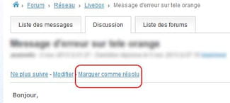

                            1. Non, tu vas sur ton premier message et tu cliques sur le lien "Marquer comme résolu"
                          2. Bonjour,
                            J'ai regardé partout je ne vois nulle part
                            de lien "marqué comme résolu"
                            Y a-t-il une rubrique d'aide quelque part?
