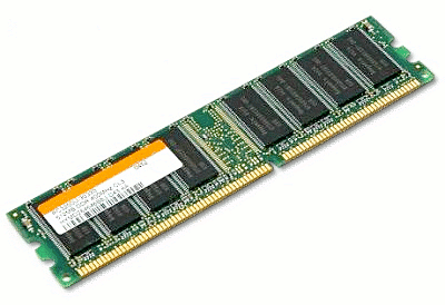

  1. Salut,
    Alors pour tes barettes de RAM, il te faut de la DDR (aussi appellée DDR1), c'est ce que tu as marqué. Normalement, tes barettes ressemblent à ça avec des puces présentes uniquement sur une seule face. C'est le type de RAM (on est maintenant à la DDR3).
    Ensuite, sur l'étiquette, tu dois avoir spécifié la fréquence maximale de la RAM qui se présente sous cette forme là : "PC-XXXX (XXXXMhz)" (les "X" sont des chiffres et leur nombre peut varier) il y a par exemple le "PC-3200 (400Mhz)" qui est le plus répandu en DDR. C'est en fait la fréquence à laquelle les données transitent entre la mémoire et la carte mère qui a elle aussi une fréquence maximale (pas trop de problème de ce coté là puisque la carte mère se met à la fréquence de la RAM si celle ci est moins rapide et vice versa)
    Puis il y a la quantité de donné qui peut être stockée dans la barette par le système, dans ton cas, le système peut stocker 512Mo de donnée dans chaque barrette. La carte mère a aussi une limite qui est souvent la même que le système.
    Le système ne peux gérer que 3Go de RAM maximum avec un processeur 32Bits et plus avec un processeur 64Bits. Je pense que tu as un processeur 32Bits.
    Pour conclure, il faut juste que tu prenne de la DDR, pour la taille, c'est toi qui vois.
    Si tu as des question, n'hésite pas ;)
