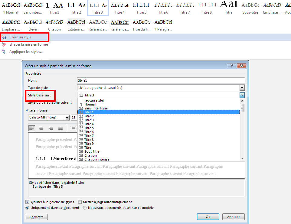

Peut être serais-je l'heureux élu qui aura le droit à ce grand merci pas si sûr, vu la date de la question mais ça pourra certainement servir à quelqu'un d'autre?
La hiérarchie des titres doit suivre leur niveau, ceci est très important si tu veux que chaque sous-chapitre revienne à 1 en dessous du chapitre;ainsi, le titre principal doit être de niveau 1, tous les titres des grands chapitres doivent être de niveau 2, les sous-chapitres de niveau 3 et ainsi de suite.
Pour ce faire, lorsque tu te rends dans "créer un style" dans la partie des titres de l'onglet "accueil", clique sur "Modifier..." dans la fenêtre qui s'ouvre, tu sélectionnes ensuite en face de "Style basé sur:" dans la liste déroulante, le niveau de titre correspondant à la hiérarchie souhaitée, par exemple Titre 1 pour le titre du document ou Titre 2 pour un grand chapitre.
voici l'illustration de ce procédé http://1.bp.blogspot.com/-nyf_0eGqcfg/UzSPWGxxLfI/AAAAAAAAA5E/beKr8DUptcY/s1600/reponse+niveaux+titres.png
D'autres infos sur la hiérarchisation des titres
http://apprendrecestpartager.blogspot.com/2014/03/redaction-mise-en-forme-texte-word-2013.html
J'espère avoir répondu à ta question.
