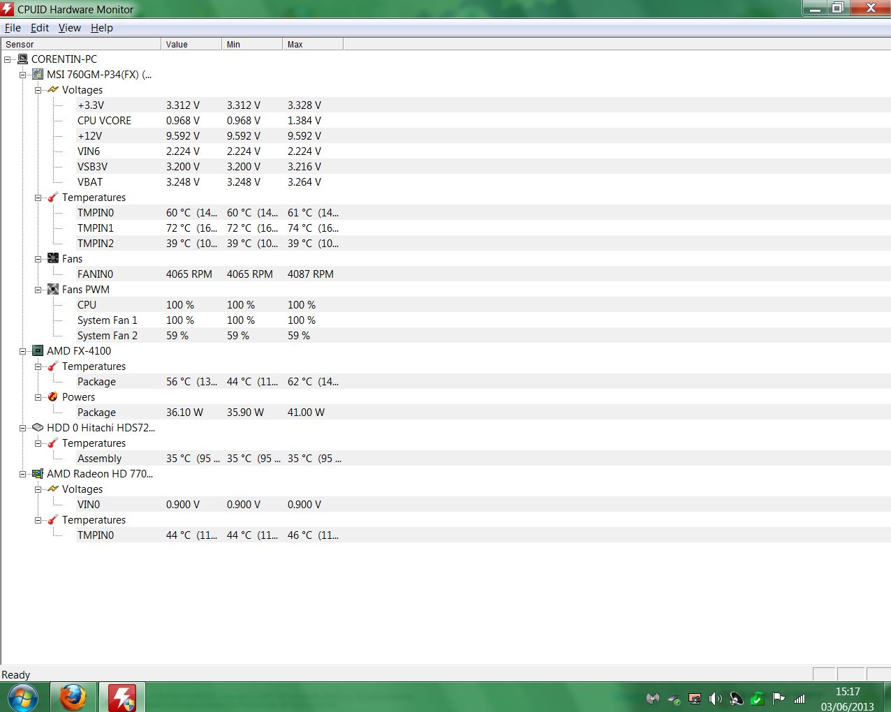

Natsu19290 Messages postés 459 Statut Membre 3
voici la températeur de chaque composant
https://www.zupimages.net/up/3/2141256022.jpg
Ps pour ton teste je trouve pas de tuto .

Télécharge, installe et lance le logiciel de stress de carte graphique dont j'ai parlé.

FurMark, je ne le connais pas. J'ai juste cherché un stresseur pour essayer de savoir si c'est vraiment la carte graphique qui fait éteindre le PC.
EGP-Swyx Messages postés 7141 Statut Contributeur 625
furmark fait chauffer... mmm pas une mauvaise idee... faudrait tenter avec OCCT en test 3D.
matrix4422 Messages postés 7293 Statut Contributeur 1 359
Tester le disque dur aussi (avec le programme HDAT2 présent sur Hiren's BootCD par exemple) car il se peut qu'un fichier du jeu soit installé sur un secteur défectueux.
FurMark dit que la carte graphique est à 55° heu non à 63° est sa monte pas plus haut
bon bah c'est pas la chaleur.
