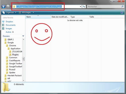

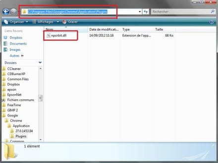

                    j'ai tester sous VM cette fois ci avec Windows 7 et le chemin que j'ai donner est bon ^^
                    regarde ---> http://cjoint.com/13jn/CFbxbMLh4Cr.htm
                    chez moi, le tient donne ça ---> http://cjoint.com/13jn/CFbxen9RBgs.htm
                    par contre, ta méthode de désinstaller et réinstaller est pas mal (j'y aurait pas penser lol)
                    donc faguo, essaye avec ce chemin ---> C:\Users\TON NOM\Local Settings\Application Data\Google\Chrome\Application\Plugins pour supprimer la dll qui pose problème
                    ensuite, si tu as toujours le souci, teste la technique de toadangel décrite plus haut qui consiste a réinstaller Orbit Downloader Manager pour ensuite le désinstaller en espérant qu'il vire tout les restes ^^

                      ben écoute, il faut que tu m'expliques ça alors ^^ (cliques sur les images)
                      Puis après désinstallation avec Revouninstaller puis le nettoyage avec Ccleaner, la dll n'est plus présente:
