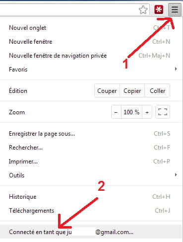

                        j'ai juste une petite question je me souviens plus comment désactiver la synchro... Tu peux me le rappeler ^^
                        1. Contributeur sécurité
                          Salut
                          - Clique sur le menu Google Chrome dans la barre d'outils du navigateur.
                          - Sélectionne "Connecté en tant que <ton adresse e-mail>"
                          - Dans la section "Connexion", clique sur Dashboard.
                          - Accède à la section "Synchronisation de Google Chrome" du tableau de bord, puis clique sur Arrêter la synchronisation et supprimer les données de Google.
