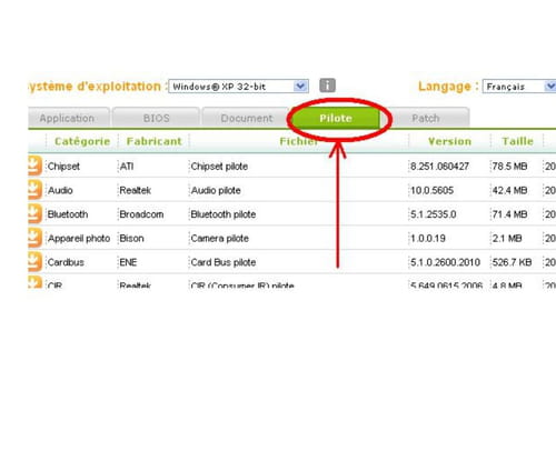

              Clique sur Pilote
                salut pico,
                bien vu (perso je m'en veut de ne pas l'avoir vu)
                1. merci pico et les autres
                  J'étais tellement énervé de plus avoir les pilotes que je suis passé complètement
                  à coté de l'onglet PILOTE..

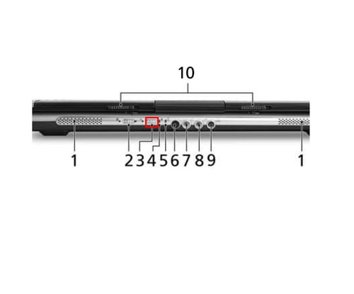

                      * Il faut s'assurer d'avoir installer le pilote de la carte réseau sans fil ( voir dans le gestionnaire de périphériques si tu n'as pas de point " ! " ou " ? " jaune)
                      * Activer le Wif à l'aide du bouton 3:
                      * Un double clic sur l'icône de la connexion Wifi (en bas à droite de l'écran à coté de l'horloge) >>> sélectionner le router >>> taper la clé de réseau >>> Connexion
                      Voilà;-)
