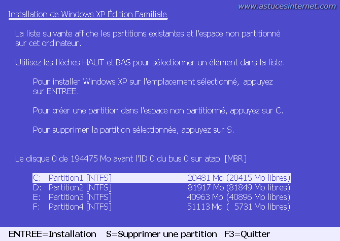

    3. Réinstaller XP: au début du processus (http://www.astucesinternet.com/data/formatage_windows/formatage004_cr.png ) , tu supprimes la partition adéquate, tu la recrées en NTFS et tu installes XP sur cet espace.
