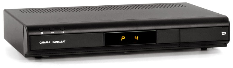

Pour le décodeur, je suppose qu'il s'agit de celui-ci?
--> https://www.avcesar.com/source/decodeur/6/image_produit.jpg
