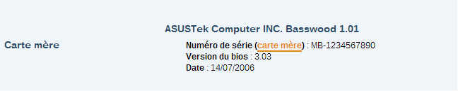

    Ok voila plus d'infos :
    CARTE MERE ASUSTek Computer INC. Basswood 1.01
    Numero de série: MB-1234567890
    Version du bios : 3.03
    Info avec ma-config.com x)

    Je peux d'emblée te dire que tu ne pourras jamais mettre de la DDR3 dans un emplacement DDR2 (et inversement). Cependant si ton modèle de carte mère est celui-ci : "ASUS P5BW-LA" je peux aussi te dire que tu es limité à 8Go de mémoire RAM. Les barrettes compatibles avec cette même carte-mère doivent avoir une vitesse d'horloge inférieure ou égale à 667MHz (autrement dit elle doivent être à la norme "DDR2-667 PC2-5300 240 PIN" pour être reconnues et utilisées par ta carte-mère sinon tu auras tout acheté pour rien...). Salut et bons achats !
    P.S. : As-tu un port PCI-Express sur ta carte mère ? Car si tu comptes acheter une carte graphique récente il faut vérifier la compatibilité des deux cartes.
