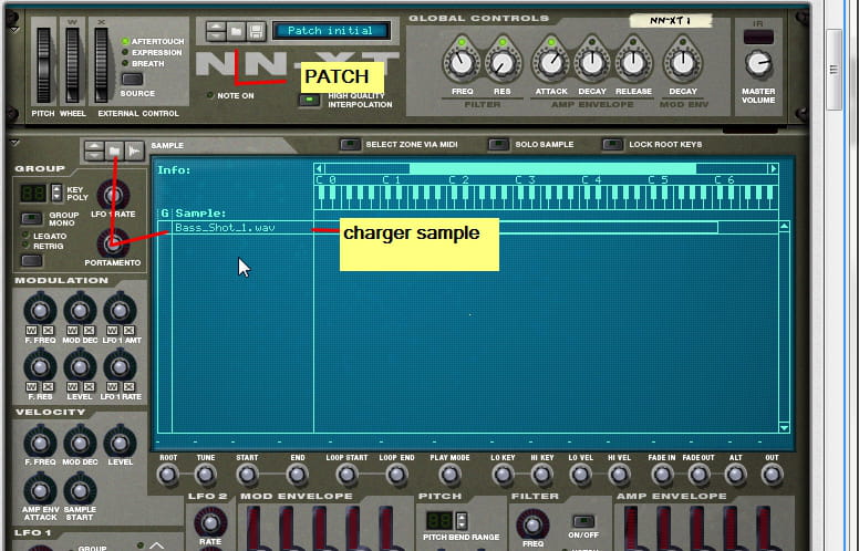

    pour pouvoir importer des fichiers audio de longue durée sous reason,
    il te faut créer un " NN-XT-Sampler" et tu lui attribus un fichier audio ( wav ou mp3).
    Ensuite dans le séquenceur, tu écris avec le clavier virtuel la longueur du son que tu veux jouer.
    Et voili voila...

    2. @jasonSALUT jason ,
      tout simplement , quand tu charges ton sample dans le NN-XT, tu supprimes ton son de piano qui s'inscrit dans la colonne sample (dans le grand ecran bleu). exemple tu supprimes "pianoC23.wav"

                  salut, si je comprend bien ceux qui arrivent pas galère car il doivent ouvrir des patch pas dans samples...
                  Dans la NN-XT Il y a charger des patchs et a intérieure charger des samples.
                  c'est pas la que ca coince?
