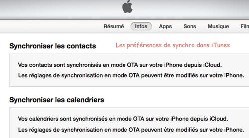

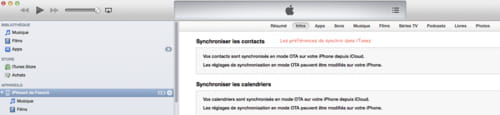

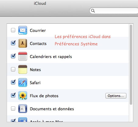

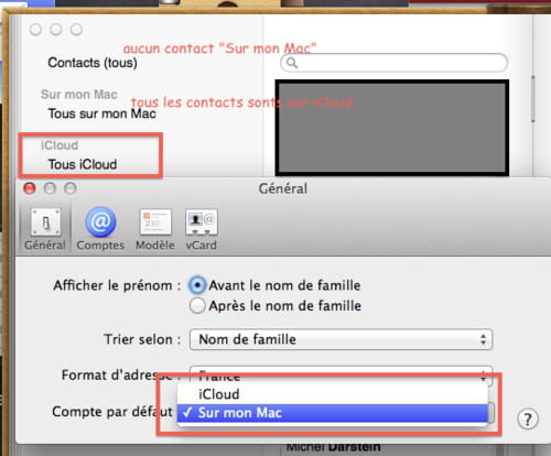

    On dirait que ton système de synchro se mord la queue, et en relisant tous les messages échangés et ta demande initiale, je note un truc qui n'est pas possible chez moi.
    Chez toi tu peux cocher décocher la synchro iPhone par iTunes, or chez moi, une fois que cela a été réglé dans les Préférences système / iCloud, on n'a plus accès à ces réglages dans iTunes.
    Voici ce que j'ai comme possibilité dans iTunes lorsque mon iPhone est connecté et que dans les Préférences système la synchro par iCloud est activée:
    Dans les Préférences système, c'est comme ça:
    Et dans mon logiciel Contact, je n'ai rien dans "Sur mon Mac"
    Sur mon iPhone, c'est comme ça :
    C'est tout pareil chez toi ?
    Bonne journée, ou Bonne Nuit..:).
    Francis
