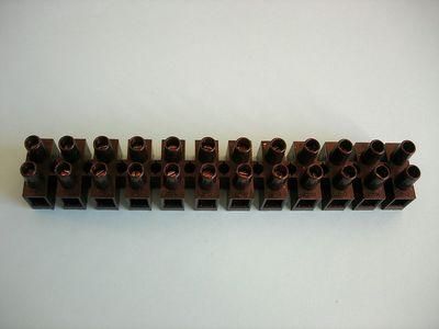

      - faire des soudures à l'étain par exemple ? ou utiliser des dominos électriques au pire ?

          dominos ou colle chaude ? alors ? Parce que le scotch c'est vraiment dégueux :p

        2. oui j'ai un dominos
