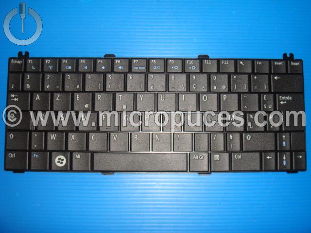

C'est normalement compatible.normalement tu as une touche de F** qui a un symbole du genre https://www.micropuces.com/image.php?img=images/20110221110744DSC00019.JPG ( en l'occurrence la touche F8 ici)
Fait Fn+la touche avec ce symbole et ca devrait fonctionner sinon on va procéder autrement. -
