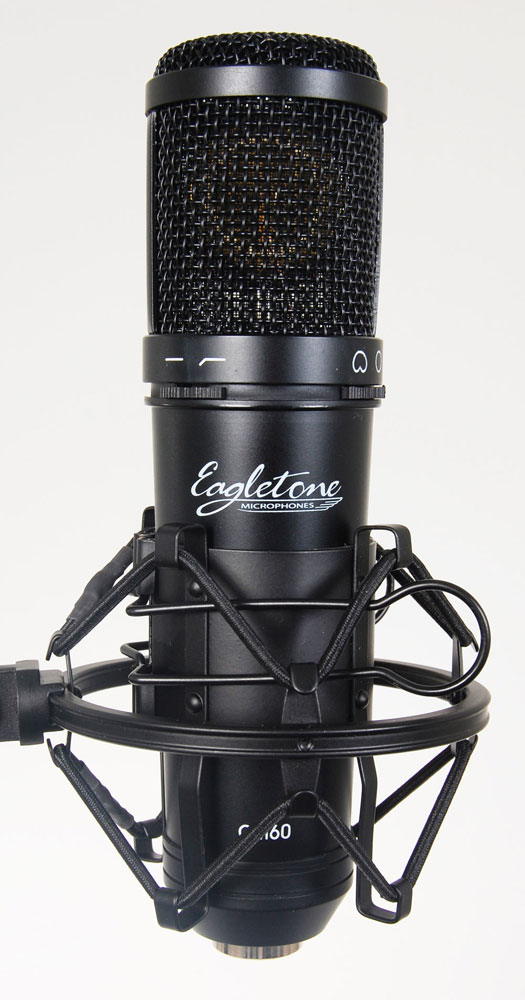

J'ai acheté un Micro CM60 eglaetone chez woodbrass : https://www.woodbrass.com/eagletone-full-pack-cm60-+-accessoires-p77275.html et je me rends compte que le son n'est pas fort du-tout... sauf si j'augmente au maximum l'amplification du micro sur le PC et ce qui rend le son du micro(studio) pas 'clean'. Je n'ai pas de carte audio externe je l'ai branché sur le PC(carte son de la carte mère), le problème vient de là ?
Ah oui... il y a deux boutons sur le micro je voulais savoir aussi si quelqu'un sait à quoi ils servent... voilà :
http://www.woodbrass.com/images/woodbrass/EAGLETONE+CM60+MICRO+STUDIO+OMNI.JPG
Merci d'avance.

        et pour les 2 boutons, celui de gauche concerne un filtre passe-haut: ça veut dire qu'on applique ou non une coupure des très basses fréquences.
        celui de droite, c'est la directivité: le coeur symbolise une courbe directionnelle, c-à-d. qu'il prendra les sons venant du devant de la membrane, et presque pas ceux venant de derrière.

            D'accord, mais si je veux "chanter" et que les personnes autour de moi chante en même temps à certains moments de la musique il faut que je mette le bouton de droite sur le cercle pas courbé et celui de gauche j'ai pas vraiment compris :/
            1. alors pour celui de gauche:
              appliquer (faire) une coupure des basses fréquences, ça veut dire couper les graves en-dessous d'une certaine fréquence, pour éviter des "ronflements" parasites.
              pour l'autre c'est plus subtil:
              si les gens "autour" de toi sont quand même devant le côté membrane du micro, tu peux laisser sur le "coeur", ça éliminera toujours des bruits venant d'ailleurs.
              mais à ce niveau-là, c'est à toi de choisir la position du bouton, en fonction d'une certaine logique, et de tes essais...
              je pensais qu'en connaissant la fonction du bouton, ça t'aiderait à décider, mais il ne faut pas que ça complique... :-)
