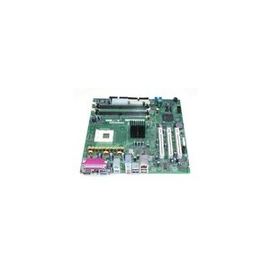

je voulais juste savoir si ma carte mere dell optiplex 170l prend en charge les cartes graphiques pci ou pci expresse merci davance !

    si c'est cette carte mère , elle n'a que trois ports PCI
    http://www.s2i33.com/img/p/3177-4403-large.jpg
    ils sont de même longueur ???
    c'est ce produit que tu as ???

      <<<...Nom de la carte mère Dell OptiPlex 170L ...>>>
      http://www.impactcomputers.com/multiple-images-popup.html
      tu as trois port PCI standard , les trois connecteurs blancs
      tu peux contrôler en démontant le coté gauche du PC
      tu enlèves les deux vis cruciformes qui le maintienne à l'arrière
      et tirer le coté vers l'arrière pour le déclipser
      les trois connecteurs blancs sont identique

      1. moi ses cela mais je pense que ses la meme mais debout
