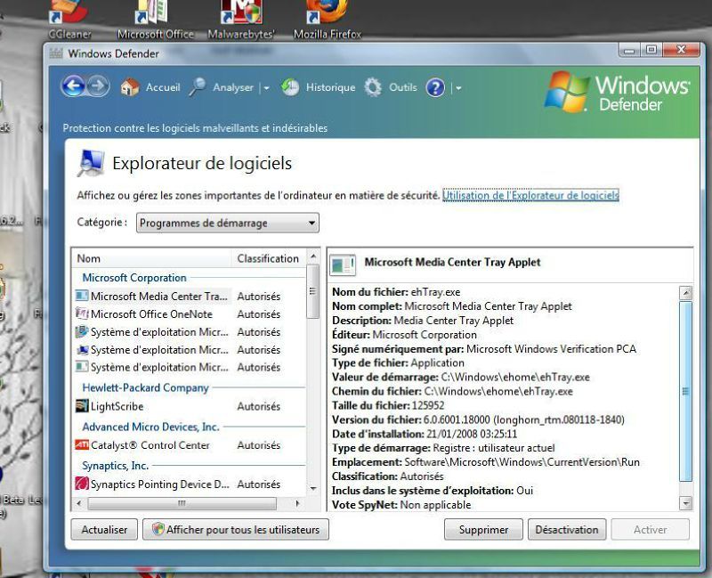

pour finir, je peux te demander ce que je fais avec le "eh tray" que windows defender m'a signalé ? je le supprime comme proposé ?

Pour Windows Defender je te propose autre chose : le désactiver.
Il ne sert à rien et ici te détecte même un truc légitime de microsoft, c'est le serpent qui se mord la queue :D

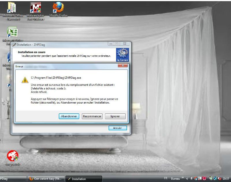

j'ai réussi à le faire et à la fin, en relisant tes consignes, j'ai vu que j'avais oublié de mettre à jour (flèche verte) alors j'ai voulu tout recommencer mais voici ce qui s'est passé : capture d'écran

la loupe :)
le détective sert à obtenir un mini rapport quand le rapport complet (loupe) fonctionne pas ;)
