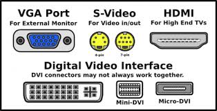

    5. tu te trompe ! ma carte 5770 a deuxc port dvi et un hdmi ...
      et les port dvi etant compatible sans interface electrnique pour le hdmi ...c est juste un changement de format pour vendre du matos ....
      image :
      http://t1.gstatic.com/images?q=tbn:ANd9GcQ48PrbTY-MyuWBPkcx4Mk1pCNQtxa0xroUa_mFDKeJCbP8GI0Y
