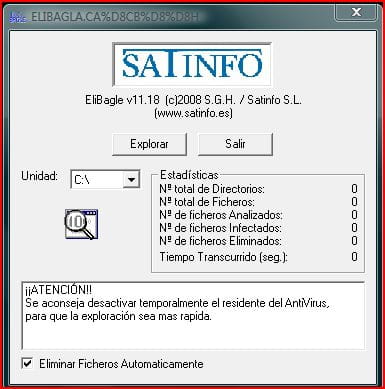

  4. jorginho67 Messages postés 15447 Statut Contributeur sécurité 1 169
    Ton pc est probablement infecté par le ver Bagle (suite à l'installation d'un crack piégé ou e-mail vérolé), d'ou le message spécifique "....win32 application non valide" que tu dois avoir souvent.....
    lorsque tu essaye d'installer ou exécuter un logiciel de sécurité, Le ver les neutralise.
    Télécharge ELIBAGLA (de MSC HotlineSat):
    Tout en bas de cette page clique sur "Descargar Elibagla"
    voir ici
    Télécharge le fichier sur le bureau pour être sur de le retrouver facilement.
    Lance-le, si possible en mode sans échec (Standart) ou en mode normal dans le cas contraire.
    /*\ ne pas redémarrer en "Mode sans échec" via MSconfig /*\
    Sur ton bureau double-clic sur ELIBAGLA.numéro_de_version.exe
    Laisse la case "Eliminar ficheros automaticamente" cochée.
    voir ici
    Clique sur "Explorar" pour lancer le scan.
    Fais le tourner 3/4 fois de suite
    Si, dans le rapport, tu vois un texte semblable à celui-ci :
    Por favor, envienos una muestra del fichero
    C:\Muestras\HLDRRR.EXE.Muestra EliBagle v10.24
    a "virus@satinfo.es". Gracias;
    envoie ce(s) fichier(s)
    (dans l'exemple C:\Muestras\HLDRRR.EXE.Muestra EliBagle v 12.34 ) à l'adresse e-mail indiquée (virus@satinfo.es).
    L'outil a rencontré un fichier qu'il reconnait mais ne sait pas encore éradiquer.
    Dans 24 heures environ, sur le site, la version de déchargement
    (v10.24 dans l'exemple) aura changé par rapport à celle actuelle.
    Tu retéléchargeras l'outil, tu le relanceras et tu posteras le rapport.
    Une fois les scans terminés, poste le rapport final sur le forum qui sera dans situé dans c:\infosat.txt
    Très important :
    Précise si le pc a rebooté pendant le scan d'Elibagla ou s'il a pu se terminer correctement.
    Et enfin, ne redémarre pas ton pc après le scan Elibagla.
