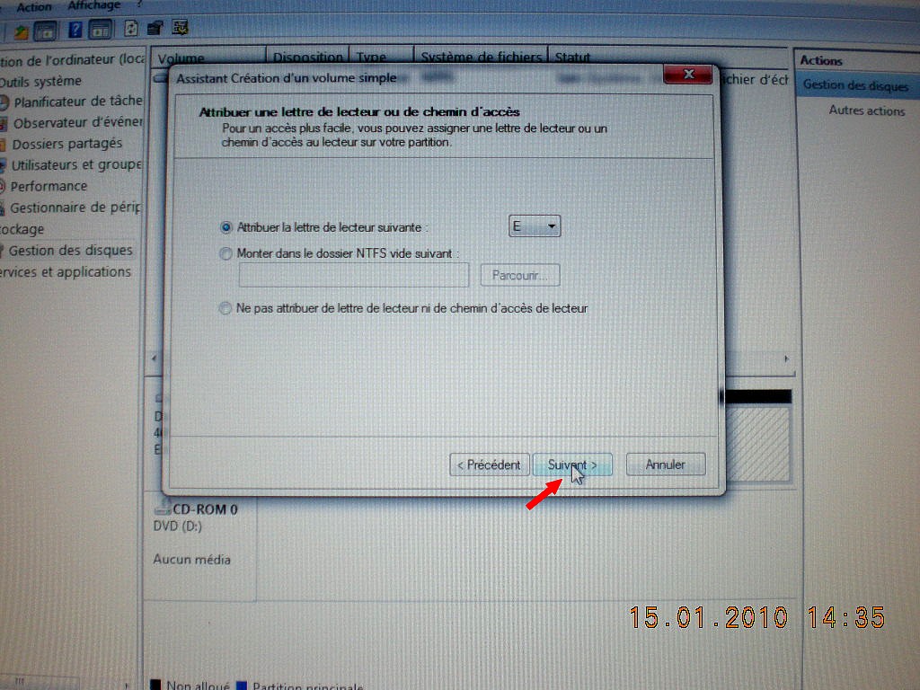

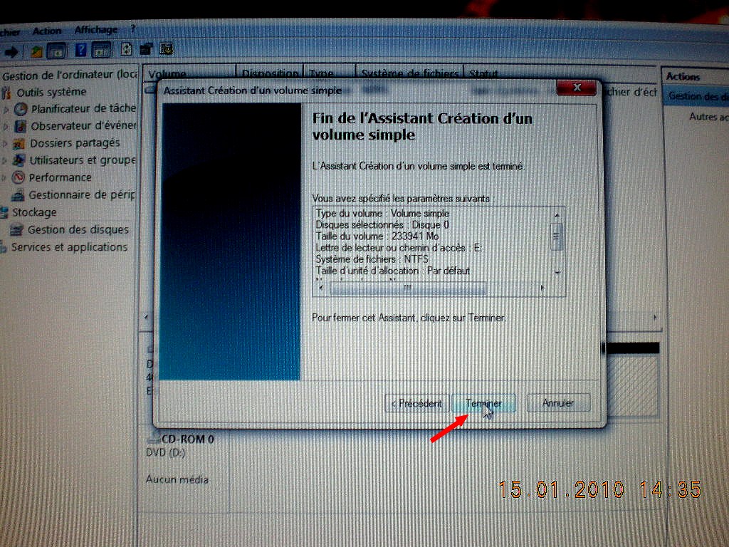

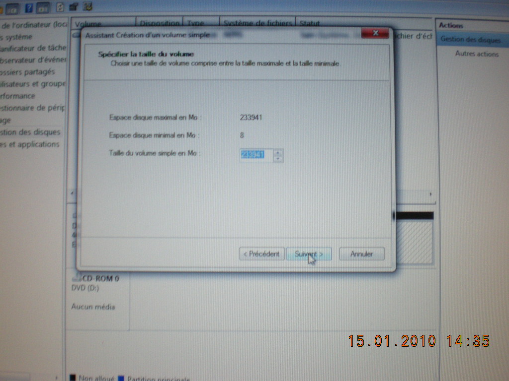

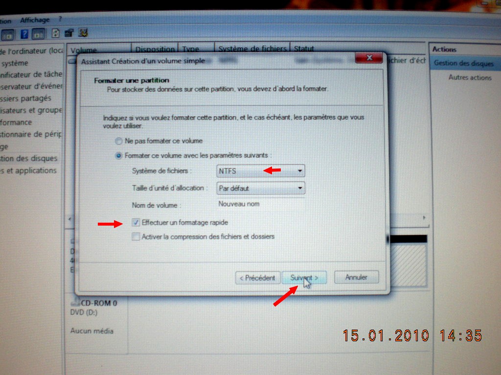

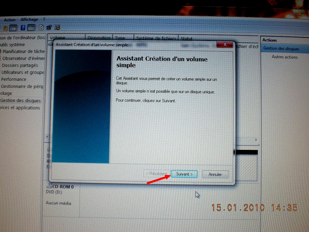

    1. Bonsoir
      Oui, c'est ça: Nouveau volume simple, ensuite tu te laisses guider par l'assistant.
      C'est tout défini, tu as juste a mettre un nom si tu le veux.
        salut martin260,
        il faut formater la partition
        à+

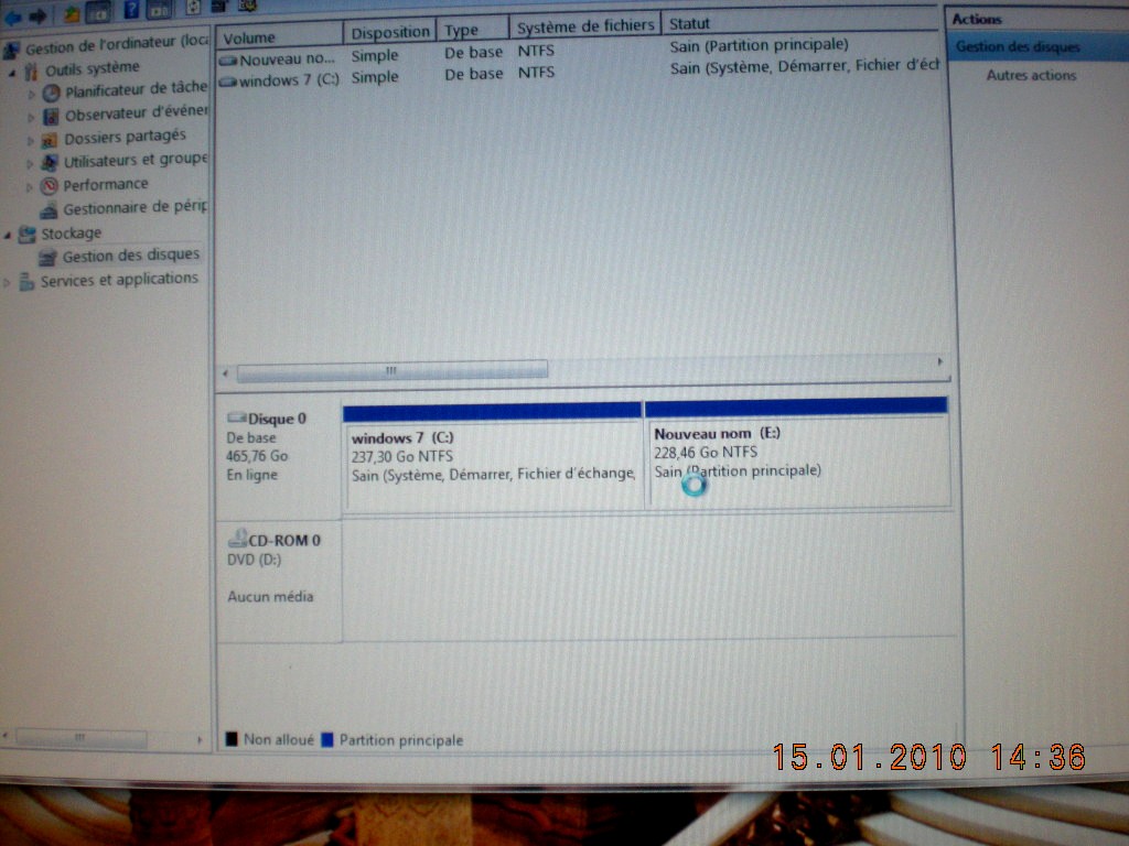

        1. Parfait problème résolu. Merci.
