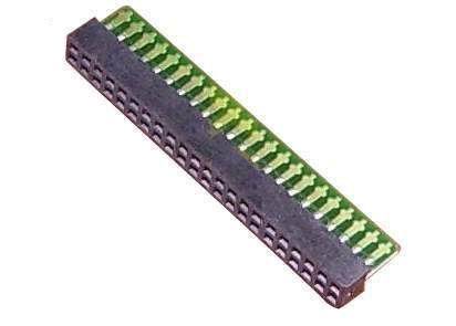

mon pb c que je suis nul en imformatique je sais que il faut remetre un os apres mais ma principal question est quesque c comme connectique
https://www.casimages.com/i/110429112046913834.jpg.html
je croi que quand j'ai enlever le cache il manque une petite bar de fer a un des rang
merci de me dire paer quelle dique je doit remplacer

    2. Tu parle de disque externe pourtant on dirait un disque dur interne non ?
      Je suis as trop sur d'après ton image mais on dirait de l'IDE
      Fait une recherche d'image sur google et dit nous si c'est cela
    3. oui interne exscuse moi
    4. ide t sur ?
    5. non c'est pour ça que je voudrais que tu regarde en faisant une recherche d'image (sur google par exemple) pour me dire si c'est cela
      C'est , parmi la connectique que je connais, ce qui ressemble le plus mais je suis pas sur du tout
      Edit : Jigoun à confirmer que c'est de l'IDE
  2. Alors le disque dur est un disque IDE (obsolète) et il y convertisseur.
    http://www.fabiware.com/images/Connecteur%20Disque%20Dur%20Dell%20Latitude.jpg

    2. Ce convertisseur permet de passer de l'IDE à quoi ? (pour ma culture perso)
    3. ba je c pas et c la question
    4. Je pense que sa vas sur un connecteur propriétaire
    5. ok merci

    1. Me revoila, alors ton disque dur ne pourra pas rentre car le disque indiqué dans le lien : http://www.ldlc.com/fiche/PB00079710.html est un 3" alors que dans les pc portable c'est un 2,5" generalement.

      latitude d 600 de dell
    3. je te dis cherche un disque IDE et met le convertisseur et remet le dans ton pc ;)
    4. et tout les disque ide sont compatible avec tout les pc?
    5. Oui tant qu'il a de l'IDE
