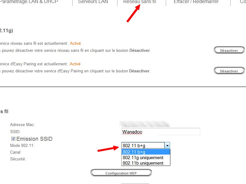

re
votre carte de communication sans fil est WiFi 802.11b/g/n
voir dans l'interface de la livebox, si vous pouvez modifier le wifi, et le mettre en N (meilleure performance du wifi)
lancer le navigateur Internet (Internet Explorer)
- taper l'adresse de la Livebox dans la Barre Adresse :
http://192.168.1.1
- appuyer sur Entrée.
Dans la page qui s'affiche :
Dans Identifiant :
- taper : admin
Dans Mot de passe :
- taper : admin
dans l'onglet réseau sans fil, voir photo
http://img24.xooimage.com/files/7/0/2/sans-titre-1-200cf02.jpg
