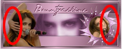

Comment créer cela avec photoshop?
Voilà je voudrai créer le même style que cette image https://i16.servimg.com/u/f16/11/66/52/77/bounty10.jpg avec photoshop.Surtout les bordures

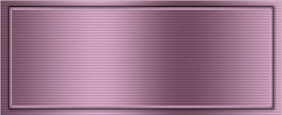

    A ce stade j'obtiens ce-ci :
    Photo 1 : http://4.bp.blogspot.com/...
    Comme on peut le remarquer, sur les cotés le dégradé est horizontale, et en haut et en bas, il est verticale.
    Il va faloir gommer le calque d'un des dégradés pour arriver à avoir le même résultat que sur le modèle ! (bien évidemment, on gomme le dernier calque de dégradé crée)

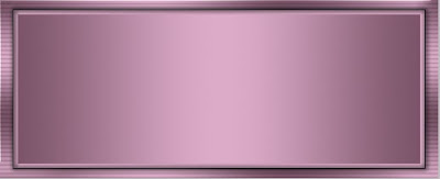

    Normalement à cette étape notre visuel doit ressembler à ce-ci :
    Photo 2 : http://2.bp.blogspot.com/...
    Je réctifie les trucs qui vont pas, j'atténue mon ombre portée, je diminue mon contour rose etc...
    Dans le rectangle centrale ce trouve un autre rectangle...
    Je vais le créer avec le même procédé que celui créer précédemment.
    Je créer un flou gaussien de 0,3
    Je coupe les bords gauche et droites pour que mon rendu soit estéthique
    Mon visuel à ce stade doit ressembler à ce-ci :
    Photo 3 : http://4.bp.blogspot.com/...

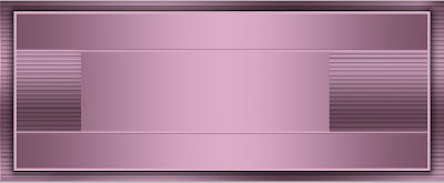

    On va ensuite copier coller une partie du fond pour avoir ces parties la :
    A voir ici : http://2.bp.blogspot.com/...
    J'en ai profité pour retoucher mon fond.

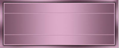

    Je vais devoir applatir les calques du fond, pour cela il faut les fusionner entre eux pour les copier.
    J'obtiens un truc de ce style la :
    Photo 5 : http://1.bp.blogspot.com/...

    Voilà mon résultat à moi (sachant que j'ai apporté quelques petites modifs')
    Mon résultat : http://2.bp.blogspot.com/...

  2. salut
    voilà le bon lien, le tien ne passe pas avec la parenthèse
    il y a plusieurs calques à vue de nez
    fais un dégradé radial en tirant horizontalement
    prends les couleurs claires et foncées dans les roses avec la pipette
    foncées pour les bords du dégradé, claire pour le milieu
    baisse l'opacité du calque
    pour les bordures va dans style de calque (fx dans la palette des calques)
    joue notamment sur les curseurs ombre portée, et biseautage et estampage (contour)
    je pense que le calque arrière plan est fait un peu pareil, avec un dégradé radial mais avec texture au lieu de contour ou des lignes noires et blanches de faible opacité que tu peux faire toi même
    mais pas facile :-)
