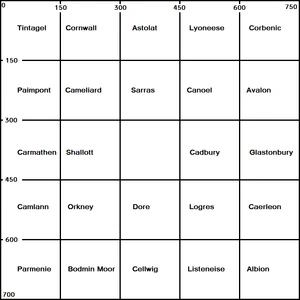

Je voudrais comme le titre l'indique trier un tableau avec la valeur d'une table. Ces valeurs sont numériques. Je m'explique :
dans mon site je répertorie les coordonnées des membres d'un jeu. Les coordonnées sont afficher sous la forme 000.000 . Chaque coordonnées indique la région du joueur.
Explications :
entre 0.0 et 150.150 le joueur sera classé dans la "tintagel" du tableau
entre 0.151 et 150.300 il sera dans la région "Paimpont"
entre 151.0 et 300.150 il sera dans la région "cornwall"
ect...
je vous donne l'image du tableau vous comprendrez peut être mieux.
http://images2.wikia.nocookie.net/...
merci d'avance mais si vous n'y arrivé pas ne vous prenez pas la tête c'est assez compliqué comme fonction

une technique, quel que soit ton language, consiter à stocker quelquepart les infos suivantes pour chaque zone
- Nom
- coord_x_min
- coord_x_max
- coord_y_min
- coord_y_max
ensuite pour les coordonnée du joueur, il faut convertir ton 000.000 en x=000 y=000
si tu fais du sql, ca revient à un truc du genre
SELECT nom FROM zone
WHERE player_X BETWEEN coord_x_min AND coord_x_max
AND player_Y BETWEEN coord_y_min AND coord_y_max
convertir "000.000" en x et y est facile, un split si c'est une chaine, un peu d'arithmétique et tronquage si c'est numérique.
mais quoi qu'il se passe, tu sera obligé de stocker les 4 valeur pour une zone si tu veux faire ca en requete sql. -

les données sont dans une table php mysql j'aimerais que mon tableau rappel ces infos dans la page. jusque la ca va mais après je ne sais pas vraiment comment les classé comme décrit dans mon premier post
