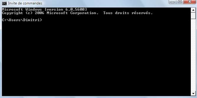

                                    bonsoir,
                                    quand vous faites ça
                                    http://www.vista-xp.fr/forum/captures/vistasfc/sfc-001.gif
                                    vous devez avoir ça
                                    http://img2.generation-nt.com/invite-commande-4_09029C014D00073628.png
                                    et c'est ici qu'il faut taper ça
                                    netsh int ip reset all
                                    puis la touche "Entrée", ensuite tapez
                                    netsh winsock reset catalog
                                    et enfin sur la touche "Entrée"
                                    Redémarrez votre ordinateur pour prendre compte ces commandes

                                    1. je sais bien que je ne suis pas douée (sourire) mais ... après avoir mis à la configuration d'administrateur, j'ai tapé dans la fenêtre noire qui s'affichait... bien sûr...ensuite, les mentions que je vous ai données se sont affichées alors que je me trouvais bien en administrateur.
