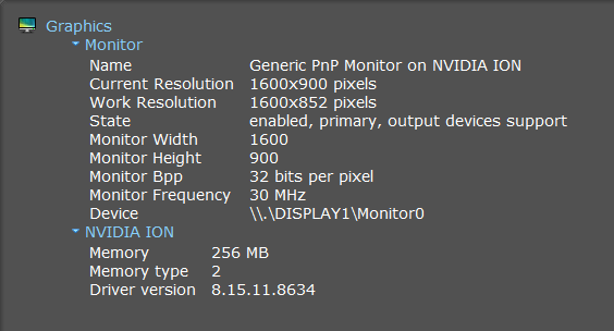

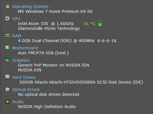

      1. Bonjour jah5577
        Et bien, malheureusement aucunes de ses réponses.
        J'ai belle et bien Windows Seven 64 Bits
        4 Go de ram (détecté sous Bios ainsi que Windows) sauf que Win7 me propose 3 utilisable.
        Et pour finir je n'ai pas 1 Go de dédié à ma mémoire vidéo.
        voici des captures d'écran de mes configs et systeme :
        Screen Windows
        https://www.gx-mod.com/team/perso/neutrOpik/CaptureACER1.PNG
        Infos système (Speccy)
        https://www.gx-mod.com/team/perso/neutrOpik/CaptureACER2.PNG
        Carte Graphique (Speccy)
        https://www.gx-mod.com/team/perso/neutrOpik/CaptureACER3.PNG
        Aussi, pas d'option REMAP dans le bios
        Merci, Dave..

            Cependant, j'ai remarqué que ma carte proposait 32bits/30Mhz sur l'affichage.. cela peut avoir un lien vous croyez? (regardez me screenshots carte vidéo mentionné plus haut).
