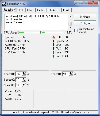

ça fais un certain temps que mon ventilateur (celui sur le processeur) se met à siffler. Il fait des bruit insupportable et voici ce que j'ai fait sachant que je n'ai pas encore trouvé d'où vient le problème.
Grâce à SpeedFan (un logiciel), j'ai pu constaté ceci:
En faisant les chose "light" sur l'ordi comme suffer sur les forums, écouter la musique.
[IMG]http://i422.photobucket.com/albums/pp309/raining2308/Test1.jpg[/IMG]

bonjour
ton ventilateur arrive peut-être en fin de vie .( usure )
comme ton pc et ton ventilateur peut être plein de poussière, ce qui amène de la surchauffe .
a voir . -
il n'y a pas vraiment de surchauffe car ton processeur peut aller jusqua 65 ou 70 c
pour ta carte graphique 72c c'est chaud mais pas trop
ton systeme va pas cramer mais c'est vrai que c'est chaud
un bon nettoyage cerait pas mauvais a envisager et tu peut changer la fan de ton heatsink sans probleme ni qualifiquation -
merci, mais ce n'est pas à cause du poussière parce que j'ai nettoyé, l'unité centrale est tout propre.
si c'est vraiment le ventilo. Je vais le changer. Merci beaucoup
