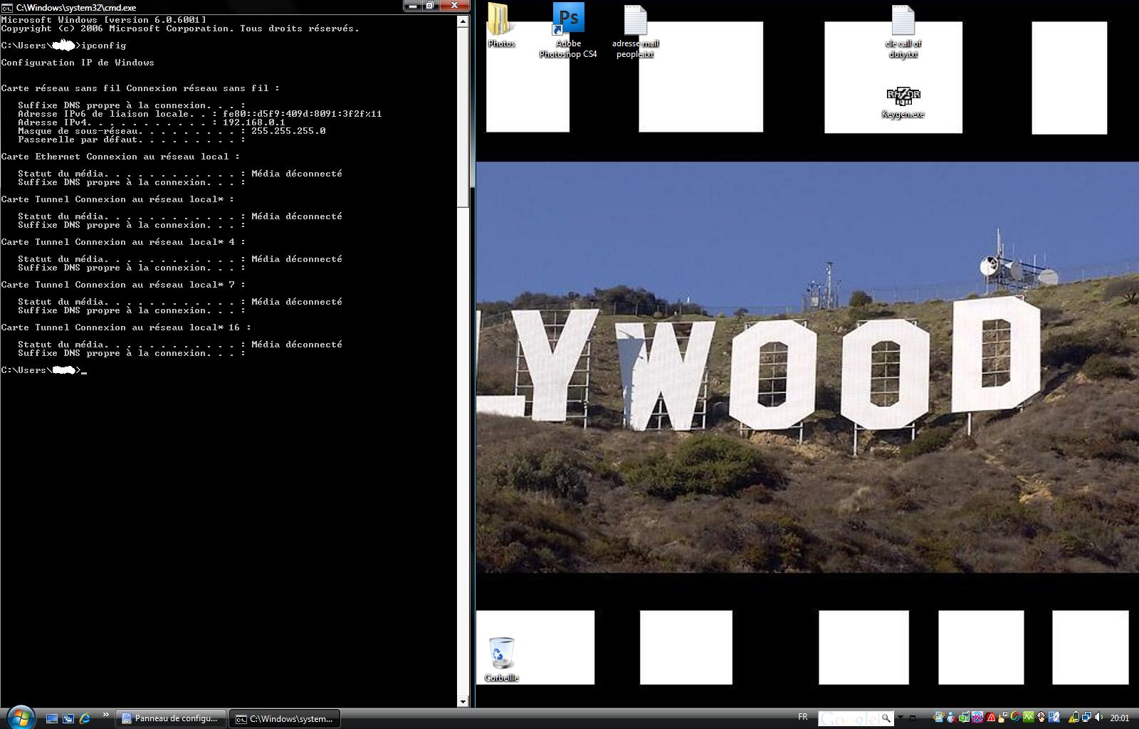

                        sur le pc qui ne se connecte pas, clic sur démarrer, puis exécuter, tapez cmd
                        une fenêtre s'ouvre, tapez ip config
                        dites moi ce que vous voyez, ou faire une copie d'écran

                          il n'y a pas la passerelle par défaut 192.168.1.1, qui correspond à la livebox, dans afficher les réseaux sans fil, combien de réseaux voyez vous, choisissez bien le votre, car le pc ne voit pas la livebox (pas de passerelle)
                          essayez avec la commande cmd ipconfig /release
                          puis ensuite ipconfig /renew
                          c'est pour renouveler votre adresse ip
