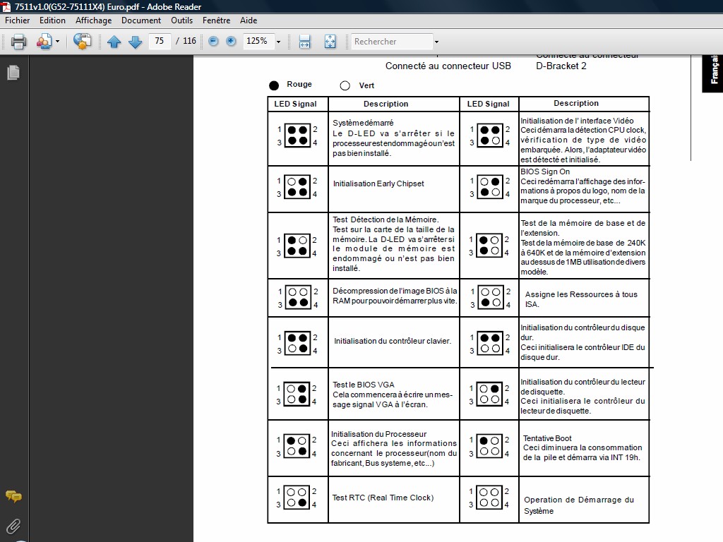

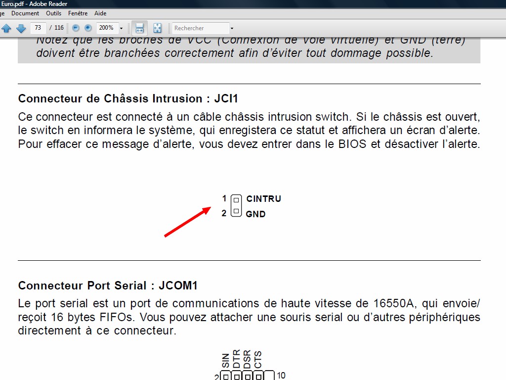

voir lien pour notice multilingues
https://www.msi.com/index.php?func=downloadfile&dno=7563&type=manual
vérifiez ça
http://img24.xooimage.com/files/b/d/2/sans-titre-2-153ad63.jpg
et voir aussi là
http://img28.xooimage.com/files/3/e/c/sans-titre-1-153ad79.jpg
