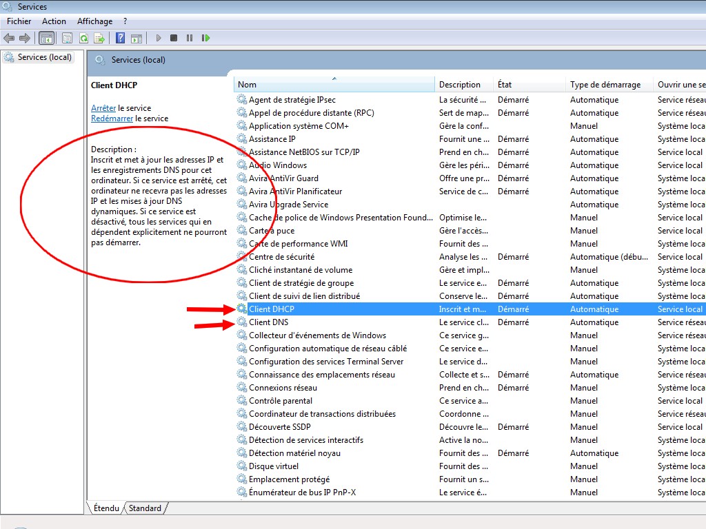

                  1. Dans cette section, décoche tout, je ne pense pas que tu aies un logiciel pour ça.
                    1. C'est vrai j'oubliais ces services...
                      Voir aussi si "configuration automatique de réseau cablé" ou "sans fil" est démarré
                      et "automatique", selon le type de connexion que tu actives (là c'est "cablé")
                      1. Merci pour vos réponses :)
                        J'ai tout décoché dans la section et tout se que Vous m'avez cité dans les services et bien en "démarrer" et en "automatique".
