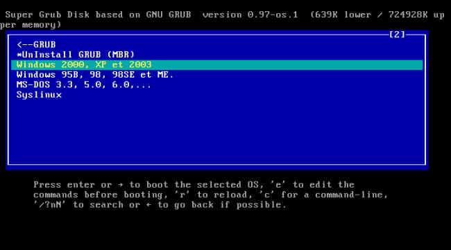

J'ai fait ce qu'il fallait, c'est à dire sélectionner le système sur lequel restaurer MBR...
N'ayant pas d'autre choix que "Syslinux", je l'ai choisi.
Ai-je bien fait ?
Ensuite, après avoir laissé faire SuperGrub, j'ai :
"SGD reussi avec succe!" qui apparaît (je pense donc que c'est bon)

Je ne peux pas entrer de commande...c'est la problème...
En fait je me retrouve avec cette image là :
http://static.commentcamarche.net/...
Mais sans les OS de Windows...
Ce que j'ai comme choix, c'est que :
"<--GRUB
*UnIstall GRUB (MBR)
Syslinux"
et là j'avais choisi "Syslinux", comme j'ai dit dans mon message 7 !
https://forums.commentcamarche.net/forum/affich-14104681-grub-erreur-17#7 -
Alors c'est que tu as un souci si Windows n'est pas identifié ;-((
Qu'elle pourrait être la solution ?
Dans tous les cas, ça me gêne pas de tout reprendre à zéro en parlant des OS...
J'ai rien, comme données à conserver, vu que mon PC est neuf...
Quelles solutions s'offrent à moi ? ='/ -
