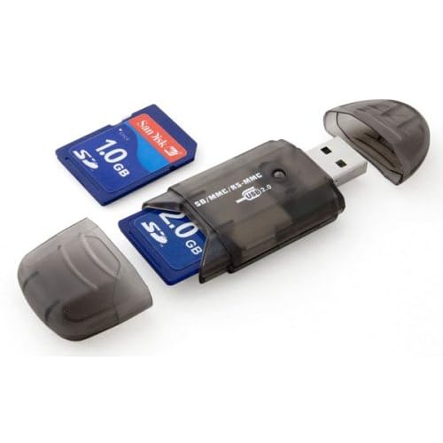

    3-Si tu veux transferer de la carte vers ton PC je te conseilles, si tu peux, de le faire via le câble USB du téléphone.
    4-Si le câble n'a pas été fourni penses à acheter ceci je pense que tu n'auras plus de problème :http://ecx.images-amazon.com/images/I/41dPfs3oMFL._SS500_.jpg
