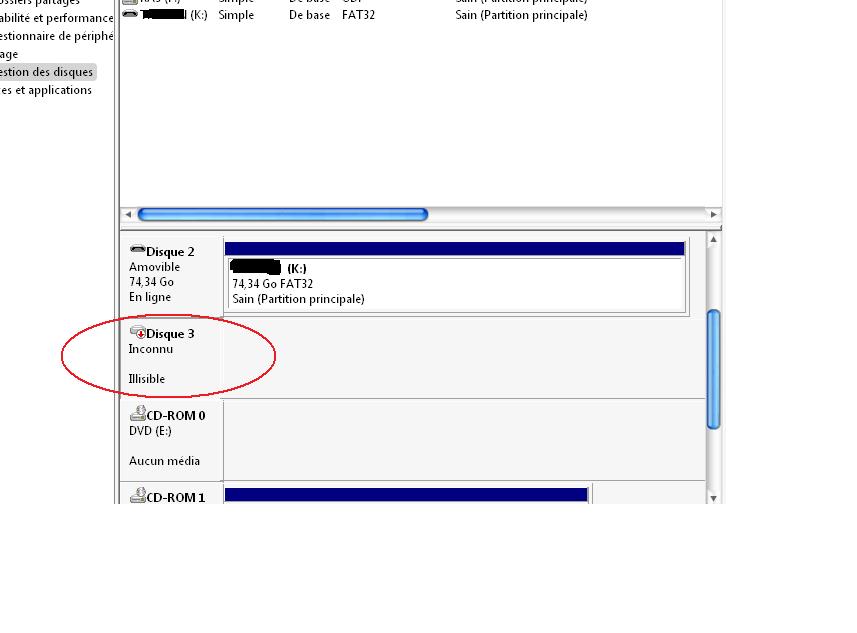

J'ai un probleme avec un DD externe (WD my book 1To), qui n'est plus reconnu sous vista.
Apres qu il soit tombé de la verticale a l'horizontale, windows ne le reconnait plus dans le poste de travail, pourtant il s'allume ,"tourne" et fait du bruit.
J'ai tester avec Western Digital Data LifeGuard Diagnostics, pareil il le reconnait pas.
Dans le gestionnaire des peripherique il me met sa :
https://nsm01.casimages.com/img/2009/04/07/090407103746633603444565.jpg
J'ai ouvert le boitier pour voir si le port usb etait bien soudé ou quoi que ce soit, tout a l'air nikel (Je n'ai pas toucher au disque dur en lui meme).
Les données ne sont pas importante, je peut les retrouver facilement, je suis pret a les perdres.
Ma question est de savoir si je peut faire quelque chose autre que le renvoyer au SAV, car je ne suis pas en France, et le ticket de caisse est en France, quitte a me munir d'un fer a souder et ouvrir la bete.
L'ideal serait de trouver un logiciel qui puisse me dire exactement ce qui se passe, mais apres des heures de googleage, je n'ai rien trouver de convaincant, et jme suis prit la tete ac des notions que je comprend pas (maitre/esclave..!!!!)
Ou alor savoir si je doit attendre patiamment de retourner en france ,avec en attendant une belle boite noire qui sert a rien sur mon bureau.

Je reponds pour que tu ne te sentes pas seul...
J'ai un probleme similaire avec WD de 50 GO, et je ne l'ai toujours pas résolu.
J'ai tout essayé , et je pense qu'il ne me reste plus qu'à essayé de réecrire la table de partition. Si j'y parviens, je te le fais savoir. -
merci, je me sent deja moin seul
mais comment faire pour réécrire la table de partition???
Quel logiciel utiliser sachant que le disque n'est pas reconnu????? -
J'ai un peu abandonné le sujet ces derniers temps, donc je ne me souviens plus quel logiciel utiliser et je ne suis pas sur le bon micro pour te renseigner. Qui plus est, réecrire une table de partition n'est pas chose aisée, il convient de bien trouver les bonnes "coordonnées"...
Dans un 1er temps, avant de te pencher sur la table de partitions en direct, as tu essayé le logiciel TESTDISK ?
Un tuto pour l'utilisation de ce logiciel ICI ou ICI
TestDisk ne reconnait pas le disque dur en question....
Hmmmm, pas genial, c'est peut etre alors un problème materiel.
As tu essayé d'insérer le disque dur dans un boitier Usb externe ?
Si tu as déjà démonté le boitier, la garantie, si elle existait encore, n'est plus valable.
Aussi, pour démonter completement le disque dur, tu peux suivre ce tuto que j'avais utilisé pour mon WD 500GO.
Merci pour tout, mais ce n'est pas encore sa. J'ai démonter le Boitier, mais ce n'est pas le meme que dans le tuto, pour info c un Essencial edition, dc pas de vis sur le coté du boitier, et pas de plastique a enlever sur le coté.
En en l'ayant ouvert, je n'ai rien remarqué d'anormal (soudure, branchements....)
Pour ce qui est de la garantie, j'ai un deuxieme dd, exactement le meme sauf qu'il n'a pas été ouvert, et si on place les deux cote a cote, on voit aucune différence, je veu dire par la que je n'ai pas fait le bourrin a vouloir l'ouvrir, c fait proprement, ya pas de marque.
Tu pense vraiment que la garantie va sauter? ( La je serai tres enerver...)
Merci encore pour tes solutions hisaeh -
Si tu dis que ça ne se voit pas, ça devrait aller ....espérons !
Sinon, vraiment désolé, pas d'autre idée sinon une qui pourrait te surprendre:
Il est possible de relancer un blocage materiel sur un disque dur en le mettant au congelateur 24 heures...
Cherche sur Google car je ne me souviens pas de la procédure ( congel ou frigo), mais je l'ai vue plusieurs fois, dont une fois sur un magazine spécialisé....
Après tout, un p'tit coup au frais... -
Mdr,
Jvai me renseigné la dsu,
jte tien o courant -
Okidoki, bon courage.
