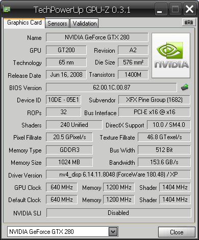

Voilà le 1er test (sans appliacation, à part Firefox) :
http://gpuz.techpowerup.com/09/02/07/6k3.png
Oui, en fait sur cette page ce sont les valeurs supposées de ta carte, pas les réelles. Il faut que tu ailles dans l'onglet "sensors" pour voir les valeurs réelles.

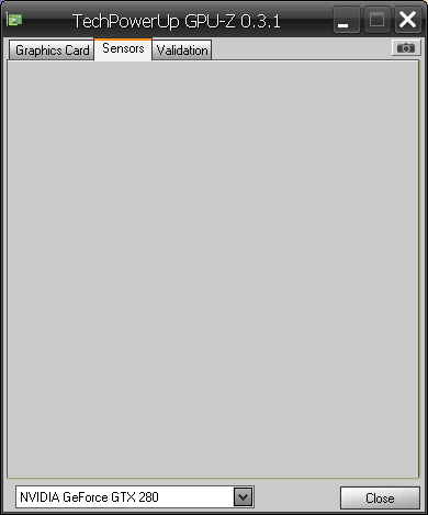

Aaaaah désolé l'Up a bizarrement fonctionné, voilà donc les valeurs sensors :
http://img443.imageshack.us/img443/9572/sensorsoh1.jpg
Pour finir, le test avec furMrk qui tourne en même temps :
http://img4.imageshack.us/img4/4723/44130862yz3.jpg
Hé ben voilà on est fixés, ça passe aux bonnes fréquences en charge, ta carte graphique se bride quand elle est pas sollicitée. C'est un bon système. Ta carte marche nickel donc.
