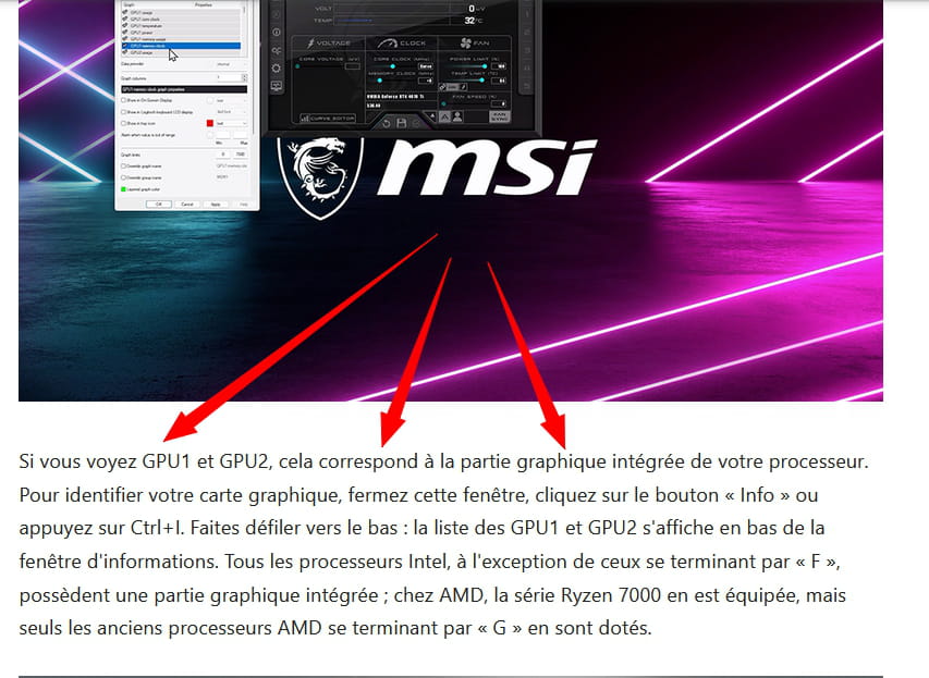

        Edit : Extrait de : https://www-msi-com.translate.goog/blog/msi-afterburner-on-screen-display?_x_tr_sl=en&_x_tr_tl=fr&_x_tr_hl=fr&_x_tr_pto=sc
        J'en déduit que la mention GPU1 NVLDDMKM qui apparait correspond à ce que le logiciel détecte (la partie graphique intégrée dans votre processeur) et qu'il faut que vous cherchiez votre carte graphique  via le bouton Info ou Ctrl+i.

          Effectivement GPU1 NVLDDMKM correspond au processeur AMD ryzen 7 5800X8 mais ce processeur n'a pas de carte graphique intégré et impossible de forcer le choix de la carte graphique. J'ai essayé NVIDIA App mais impossible de modifier la fréquence. Quand à Geforce Expérience, cette application n'est pas compatible avec ma carte graphique.
