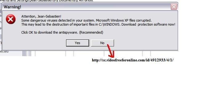

Bonjour a tous,
Je suis nouveau sur ce forum, j ai cherche a droite a gauche, j ai trouver quelques cass similaires mais aucun vraiment identique... Cela fait une semaine que j'ai remarque pour la premiere fois que j'avais ramasse un virus car en naviguant sur le web (j'utilise IE, a tort je suppose...) une page m'indiquant que "mon pc etait infecte et que je devais telecharger leur salete d'antispyware" est apparu. Depuis ce jour je ne me suis plus connecter une seule fois de peur d'aggraver et ai lancer antivir, avast etc a sa recherche mais rien n'y fit.. Et desormais, des que j'ouvre un dossier (ma musique, ma cle usb, mes documents, poste de travail etc...) cette salete de fentere s'ouvre:
http://i218.photobucket.com/albums/cc53/superdjjs/messagedalerte.jpg
Et m'ouvre ensuite une fenetre internet avec un lien pour videofreeforonline en cliquant sur le non..

Yesss franchement merci Dorgane, bon sang vraiment respect pour t'y retrouver parmi tout ces processus et autres, jte tire mon chapeau lol ! Jpense que tout est bon la, G cleaner ce que tu m'as dit et G re internet (en fait C moi qui comme un con avait fixer zone alarm a un niveau de surete elever et C ca qui bloquait tout..)
En tout cas plus de pop up (et plus de hacked by godzilla, dpuis ltemps lol !), life is good again !
